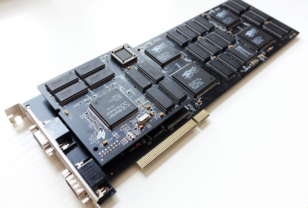

наконец то пришли платы для видеомодуля, теперь полный сетап выглядит так:
этот модуль подходит так же к obsidian2 sbi
а отличительной особенностью king shaman является автоматическое переключение на активный видеосигнал, если напр, стоит агп видеокарта и king shaman с видеомодулем, то не недо вручную переключать входы у монитора, при переключении первичной видеокарты в биос, все заработает само

Круто! Я так понимаю, это две первые Вуды в SLI + к ним 2Д модуль, и все это на одной pcb? Жесть!
А где можно почитать, какие ТТХ у платы и все такое?
P.S. а 3D часть от чипа Virge под ногами не будет путаться? Может, есть смысл юзать чисто 2Д-чип, типа s3 Trio64 или ранние Matrox?
#92 Пользователь офлайн   zx-c64
Отправлено 17 Март 2020 - 11:02
Просмотр сообщенияTukashpak (17 Март 2020 - 09:48) писал:
Круто! Я так понимаю, это две первые Вуды в SLI + к ним 2Д модуль, и все это на одной pcb? Жесть!А где можно почитать, какие ТТХ у платы и все такое?P.S. а 3D часть от чипа Virge под ногами не будет путаться? Может, есть смысл юзать чисто 2Д-чип, типа s3 Trio64 или ранние Matrox?
все то же самое что и раньше, только на одной плате. ничего нового. s3 лучший чип для дос игр. у вирджа лучше качество 2д, чем у трио. 3д часть ничем не мешает. но можно и трио чипы ставить, они одинаковые с вирджем
