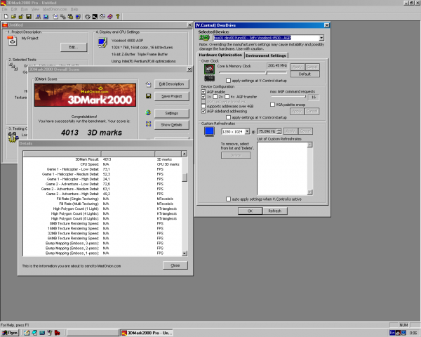

Так что, я решил узнать, как повлияют дополнительные 32Мб памяти на производительность одиночного чипа VSA-100.
Рассусоливать долго не буду, вот таблички:
Пару комментариев:
Voodoo 4 4800, это карта, доработанная нашим умельцем Антоном, aka zx-c64.
Видно, что карта отстает от оригинальной Voodoo 4 32Mb в легких режимах, думаю, это связано с более высокими таймингами чипов памяти, но это неточно.
Какие же можно сделать выводы? В легких режимах в Direct3D, а так же в OpenGL лишние мегабайты ничего не дают.
В тяжелых и предельных теоретических тестах в 3DMark2000 видно преимущество карты с 64Мб. Можно обратить внимание, например, на тест "64Mb Texture Rendering Speed".
Видеокарта с 64Мб видеопамяти так же позволяет запускать игры и тесты в более высоких разрешениях, откуда стоковая карта вываливается с ошибкой, либо зависает.
Важно!
Я ни в коем случае не берусь утверждать, что все написанное выше применимо к Voodoo 6000 PCI 256Mb. Возможно там излишек видеопамяти скажется положительно при нехватке пропускной способности шины PCI, и мы увидим более впечатляющие результаты. В общем, ждем тесты от White.

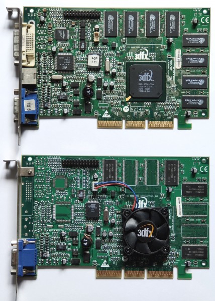

Теперь по Voodoo4 4800. Как гонится твоя карта? Можешь ещё фото сделать?
#3 Пользователь офлайн   aspire1gig
Отправлено 12 Июнь 2021 - 19:11

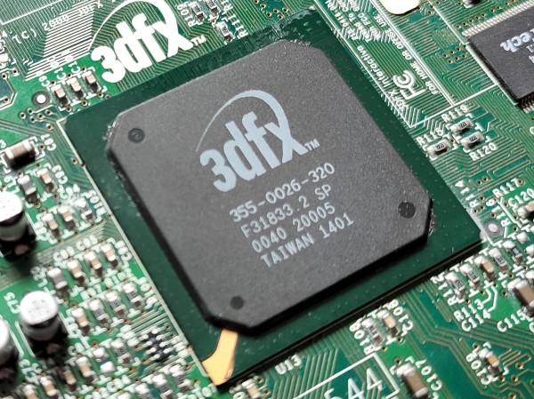

White
На 200МГц работает без проблем. На 220МГц не работает совсем. 205-210 осиливает, но не во всех тестах гонял. Чип 320 ревизии.
Тебя интересуют фото самой карты? Тогда завтра, у нас тут ночь уже, освещение в комнате оставляет желать лучшего. Завтра при солнечном свете попробую нащелкать.
Отправлено 12 Июнь 2021 - 19:15
aspire1gig, кайф. Да, фотки самой платы. Жду :-)

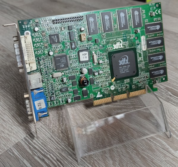

И небольшой бонус:
#8 Пользователь офлайн   White
Отправлено 13 Июнь 2021 - 12:37
Ну вот, теперь я хочу также
#9 Пользователь офлайн   aspire1gig
Отправлено 13 Июнь 2021 - 13:03
Самая прикольная Voodoo 4.
#10 Пользователь офлайн   White
Отправлено 13 Июнь 2021 - 13:06
aspire1gig, мне на ней не хватает 320-го. Она прекрасна. А ты пробовал другие прошивки на 64 Мбайт версию? И насколько сильно она греется на 200 МГц?
